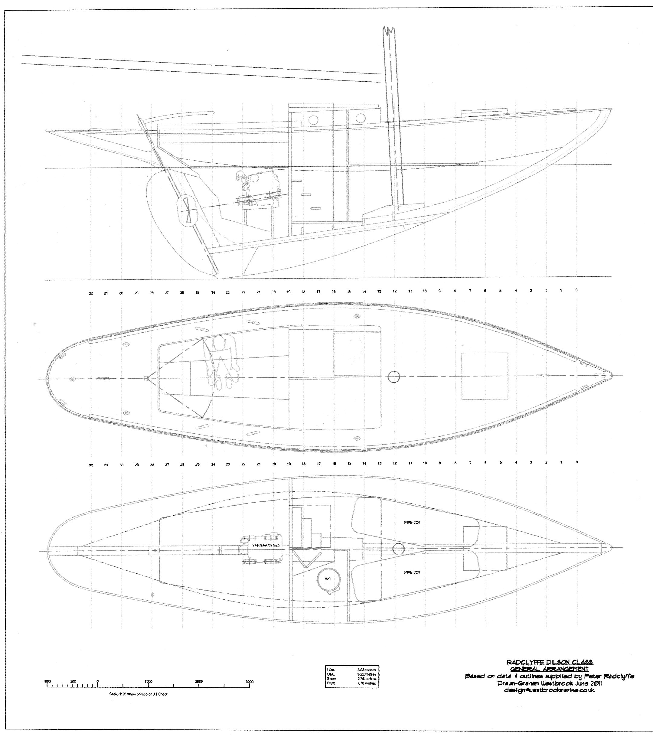

      Very nice boat, Peter! I really like it. :)
      Can you give more details about it's construction? Woods you plan to use, coatinges, fastenings etc. I'm very interested in traditional boats (and fascinated by them too :) ), so want to learn whatever I can about their construction.
      Cheers!
    • peter radclyffe
      thank you,tuga ,pozzetto,sportello,lucernaio,e coperta in tek,
      anche compensato marino sotto tek per coperta
      centreline structure,dritta di prua e poppa,pesce,specchio di poppa,massichio di poppa, ordinate, madieri,bagli,ginocchi,timone, basimento di motori in iroko
      tavole scafo in mogano sipo, carvel doppia tavole ,opure cold moulded 3 strati, epossidica, 2 diagonale ,ultimo fore and aft
      paratie,bagli di cabina in pino or larice
      pavimento in mogano, tek or pino
      scafo fissagio perni,chiodi zincato galvanico
      opure bronzo perni e vite
      attrezzi deck and rigging fittings,oblo, in bronze,
      sartie e lande in inox e bronzo
      calcagno cuscinetti,asse di timone, astuccio in inox
      interno tuga vernice trasparente, pittura bianca opure off white or altro colori
      i try to explain in italian,
      albero,boma,pico,bompresso, douglas e spruce
      questo disegno adesso proviamo sotto certificazione per vende in europa
      the rig can be also con topsail e bompresso
      in england i would not design a boat with bunks in the cockpit, ma qui e possibile
      il pozzetto stagno con il pompe
      doccia sul acqua fresca e sale coperta
      elettrica 12 e 240 volt
